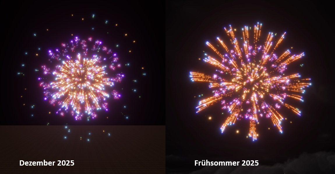

New flight behavior of the sparks
Hello everyone. :smiley:
Since the last update, some sparks are behaving differently.
Could you please provide a brief summary of what has changed and how?
The reason is that I need to readjust hundreds, if not over thousand of effects, some of them quite complex, based on this.
I haven’t quite figured out what exactly has changed, but it simply looks different than before.
Therefore, your help in identifying what has specifically changed would be really useful.
Thank you very much !
Daniel M.
Original:
Hallo zusammen. :smiley:
Seit dem letzten Update verhalten sich manche Funken vom Flugverhalten her anders.
Können Sie bitte eine kleine Zusammenfassung machen, was sich wie verändert hat?
Es ist nämlich so dass ich anhand dessen viele Hundert, wenn nicht sogar über tausend, mitunter auch sehr komplexe Effekte neu anpassen muss.
Ich habe noch nicht genau herausgefunden was sich genau geändert hat, aber es sieht einfach anders aus als vorher.
Von daher wäre Ihre Hilfestellung was sich konkret geändert hat, wirklich notwendig.
Vielen Dank !
Mit freundlichen Grüßen,
Daniel M.

Hello Lukas,
Thank you very much for your quick reply.
I think I’ve figured out what’s changed.
It must be the flight pattern of the croquette sparks.
In this case, stars with very short burn times are broken into croquettes after the main explosion to create the desired firepot effect in many directions.
Previously, the speed of the croquette sparks was the same as that of the normal star sparks.
Now I have to enter double the value for “speed relative to explosion” to get the same result.
If possible, I would ask you to revert to the old flight pattern of the croquette sparks, unless the change has a direct connection to reality.
Thank you very much in advance!
Daniel M.
Originalsprache:
Guten Tag Lukas,
vielen Dank für Deine rasche Antwort.
Ich meinte mittlerweile herausgefunden zu haben was sich geändert hat.
Es müsste das Flugverhalten der Crosettenfunken sein.
In diesem Fall werden Sterne mit nur sehr geringer Brenndauer nach der Hauptexplosion in Crosetten zerlegt um den gewünschen Feuertopfeffekt in viele Richtungen zu erzielen.
Früher verhielt sich die Geschwindigkeit der Crosettenfunken gleich die der normalen Sternenfunken.
Jetzt muss ich den doppelten Wert bei der “Geschwindigkeit relativ zur Explosion” eingeben, um zum selben Ergebnis zu kommen.
Wenn möglich würde ich bitten das alte Flugverhalten der Crosettenfunken wieder einzustellen es sei denn dass die Neuerung einen direkten Realitätsbezug hat.
Vielen herzlichen Dank schomal im Vorraus !
Daniel M.
